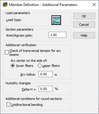

Esta opción permite definir los parámetros normativos adicionales para el tipo de barra de madera. Para acceder a ella, haga clic en Más en el cuadro de diálogo Definición de la barra - parámetros.
Puede definir los siguientes parámetros de barra adicionales en el cuadro de diálogo:
En las vigas curvadas, una curva genera fuerzas perpendiculares al plano de las capas adyacentes. Una vez seleccionada la opción Control de la tracción transversal para vigas curvadas, se realiza una verificación adicional de las fuerzas de una curva durante los cálculos de la viga curva. Para realizar esta comprobación, debe especificar el radio de la curva de la viga y determinar si el centro del arco se encuentra en el lado de las fibras inferiores o superiores.
Este parámetro se utiliza durante el cálculo de coeficiente (una parte de una carga viva de larga duración se multiplica por este coeficiente). Estos cálculos se realizan al verificar una barra que tiene en cuenta las combinaciones según norma para el estado límite de servicio (flecha). El parámetro Humedad definido en Preferencias para el proyecto se utiliza para calcular los coeficientes de reducción, que dependen de la humedad y el tipo de tensión (Humcomp.coef y Humflex.coeff). Este parámetro se muestra en una tabla de resultados detallados para las barras de madera.
