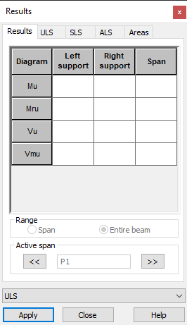

Seleccione la ficha Resultados de la opción Diagramas para realizar un cálculo mediante el método simplificado según BAEL.
La tabla mostrada incluye los valores numéricos de las cantidades seleccionadas para la presentación. El contenido de la tabla corresponde a las categorías de resultados seleccionadas en la parte inferior del cuadro de diálogo, así como a la selección del tramo activo (en el caso de una viga de gran canto con varios tramos). El tipo y el rango de resultados mostrados dependen también de los parámetros de las fichas restantes del cuadro de diálogo Diagramas.
La tabla se divide como se indica a continuación.
Si se trata de una viga de gran canto con varios tramos, haga clic en << o >> para seleccionar el tramo activo.
Los resultados presentados pueden estar compuestos libremente por 20 parámetros distintos (como los valores mín./máx. de momentos, esfuerzos cortantes y áreas de armadura). Las siguientes categorías de resultados se definen para simplificar este proceso: Esfuerzos ELU, Esfuerzos ELS, Esfuerzos ACC, Área de armadura y Deformaciones. Cada conjunto de la lista contiene un grupo de resultados conectado lógicamente.
Por ejemplo, para ver los resultados de valores mín./máx. de los momentos flectores calculados mediante el método BAEL simplificado en relación con el área de armadura principal teórica (requerida) y real (proporcionada). Se establecerá que los datos aparezcan cuando se seleccione el conjunto Esfuerzos ELS. Para ello:
Se mostrará una tabla de resultados numéricos en el cuadro de diálogo de resultados de la ficha Resultados.
