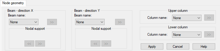

Geometría del nudo
Haga clic en
o seleccione Estructura > Definición en el módulo Nudos viga-pilar para comenzar a definir la geometría del nudo. Para generar un nudo, los elementos que se incluirán en él (vigas y pilares) deben definirse de antemano.
Para generar un nudo de hormigón armado:
El botón >> (situado junto a las listas de selección) define la excentricidad del elemento seleccionado.
En las vigas de hormigón armado, se pueden definir nombres de apoyos nodales. Los nombres son congruentes con los nombres de los apoyos de una viga en el módulo de viga. Una vez definidos todos los elementos, haga clic en Aplicar. Se mostrará un modelo del nudo en la pantalla.
