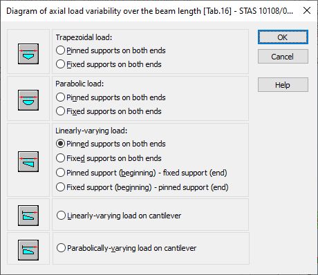

El siguiente cuadro de diálogo permite definir el tipo de variabilidad de las fuerzas de compresión sobre la longitud de la barra analizada. La opción está disponible después de pulsar el icono adecuado (para la dirección Y o Z) en el campo Coeficiente de longitud de pandeo ubicado en el cuadro de diálogo Definición de la barra - parámetros.
En el cuadro de diálogo, el usuario debe elegir uno de los patrones de carga y fijación de la barra que se está analizando. El programa determinará automáticamente los valores de las fuerzas de compresión en los puntos característicos de la barra y las longitudes de pandeo adecuadas según las fórmulas especificadas en la Tabla 16. Tenga en cuenta que el patrón de fijación de una barra debe ser compatible con el patrón de pandeo definido en el cuadro de diálogo Tipos de pandeo. De lo contrario, el programa no tendrá en cuenta la influencia de la variabilidad de las fuerzas de compresión. Por ejemplo, para una viga con apoyos articulados en ambos extremos, en la parte superior del cuadro de diálogo, seleccione uno de los siguientes iconos: 1, 3 o 5.
