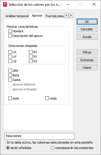

Seleccione la ficha Apoyos en el cuadro de diálogo Selección de los valores para los nudos para seleccionar los parámetros de apoyo para la presentación.
Los valores de los siguientes parámetros se seleccionan en el cuadro de diálogo Visualizar:
- Nombre: añade una columna para un nombre del apoyo.
- Descripción del apoyo: añade una columna para el apoyo (representación esquemática de las direcciones relajadas y bloqueadas para el apoyo),
- Direcciones relajadas: las direcciones de las relajaciones de apoyo para el tipo de apoyo especificado. Al seleccionar una de las direcciones, se añade una columna para la relajación o el bloqueo de las direcciones en un nudo determinado.
- Alfa: añade una columna para el ángulo alfa (la inclinación del apoyo en relación con el eje Z).
- Beta: añade una columna para el ángulo beta (la inclinación del apoyo en relación con el eje Y).
- Gama: añade una columna para el ángulo gama (la inclinación del apoyo en relación con el eje X).
- apoyos elásticos: añade una columna para los apoyos elásticos definidos en la estructura,
- apoyos inclinados: añade una columna para los apoyos inclinados definidos en la estructura.
Cuando se abre el cuadro de diálogo desde la tabla Apoyos, están disponibles las siguientes opciones:
- Lista de bordes: añade una columna para los bordes en los que se ha definido un determinado apoyo.
- Lista de objetos: añade una columna para los paneles en los que se ha definido un determinado apoyo.
Nota: Si el cuadro de diálogo se abre directamente desde la tabla de apoyos, se proporcionarán propiedades de apoyo adicionales.
