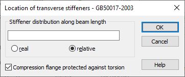

Esta opción se utiliza para determinar la ubicación de los rigidizadores a lo largo de la longitud de la barra. Está disponible después de pulsar el botón Rigidizadores ubicado en el cuadro de diálogo Definición de la barra - parámetros.
El cuadro de diálogo anterior permite definir la distribución de los rigidizadores transversales sobre la longitud de la viga (en coordenadas reales o relativas con respecto a la longitud de la viga).
