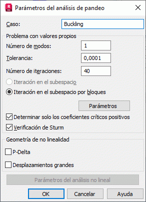

Utilice este cuadro de diálogo para definir los parámetros del análisis de pandeo para un caso de carga.
		- Acceso
- Haga clic en Análisis
					 Tipos de análisis.
-  Seleccione un caso existente y, a continuación, haga clic en Cambiar tipo de análisis.
-  Seleccione Pandeo y, a continuación, pulse Aceptar.
Elementos del cuadro de diálogo
		- Caso
- El nombre del caso de carga.
- Número de modos
- Número de modos de pandeo necesarios.
- Tolerancia
- Valor de tolerancia que se debe alcanzar durante el análisis iterativo de una estructura. El valor por defecto es 0.0001.
- Número de iteraciones
- El número máximo de iteraciones.
-  Si se supera este número y no se alcanza la tolerancia necesaria, se detienen los cálculos de la estructura. El valor por defecto es 40.
- Iteración en el subespacio/Iteración en el subespacio por bloques
- Los métodos disponibles para resolver el problema propio.
- Parámetros
- Abre el cuadro de diálogo Definición del shift, que permite definir los cambios para el método Iteración de subespacio por bloques.
- Determinar solo los coeficientes críticos positivos
- Excluye las formas de pandeo no físicas durante el análisis de pandeo de la estructura.
- Verificación de Sturm
- Reinicia los cálculos iterativos si el algoritmo encuentra modos de vibración omitidos en la estructura.
