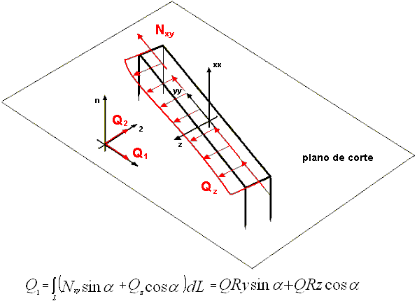

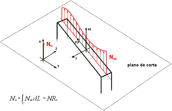

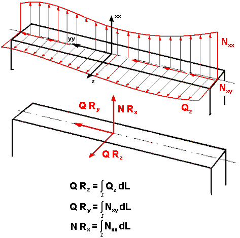

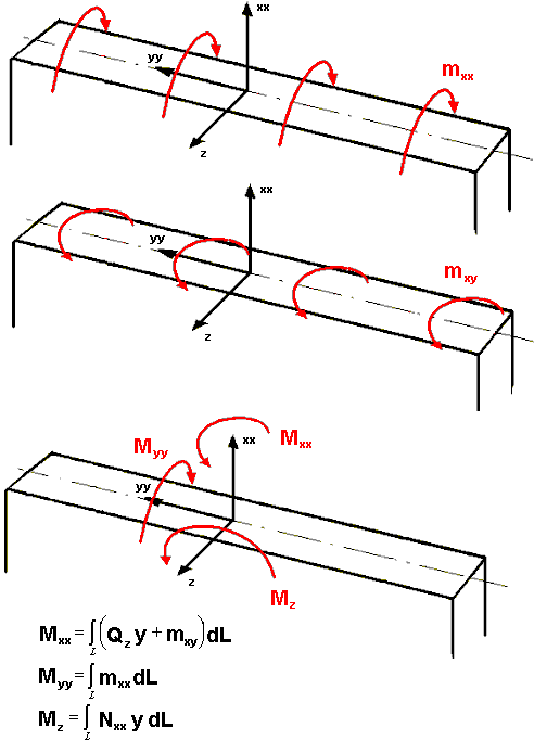

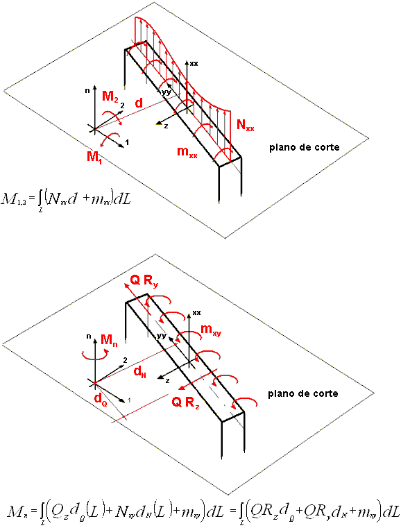

En una sección arbitraria, puede reducir todas las fuerzas que se originan en una sección a un punto (el centro de gravedad de todos los elementos de la sección). El sistema de coordenadas en el que se visualizan los esfuerzos reducidos es un sistema resultante de la definición de un corte, eje n, la normal al plano de corte; los ejes 1 y 2 se colocan en el plano de corte.
Los resultados de la reducción de la fuerza se muestran en la tabla de las plantas de la ficha Esfuerzos reducidos. En esta ficha, se muestran los siguientes valores:
Además, en el dibujo, se muestra la posición del centro de gravedad de la sección O en la que se reducen las fuerzas y el sistema de un corte con los ejes 1, 2 y n.
Sistema del plano de corte
Fuerzas:
