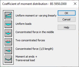

El siguiente cuadro de diálogo permite definir un valor del coeficiente de distribución del momento m.
Los valores del coeficiente de distribución se adoptan según la tabla 18 (m LT) o la tabla 26 (my y m z). La selección de la opción momento uniforme o variable linealmente (icono 1) o momento en los extremos + carga transversal (icono 6) hace que los coeficientes de distribución adecuados se calculen automáticamente en el programa en función de la distribución de los momentos flectores reales a lo largo de la longitud de la barra (segmento).
Si se selecciona alguna de las opciones restantes, se adopta el valor de coeficiente adecuado para el patrón de carga seleccionado. El usuario también puede definir cualquier valor de coeficiente mediante la introducción de un valor adecuado en el campo de edición.
