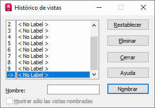

Abra el cuadro de diálogo Historial de vistas, que permite restablecer las vistas de estructura que se pueden utilizar de forma adicional durante la creación de la estructura mediante uno de los siguientes métodos:
Las vistas resultantes del zoom, la traslación, la rotación, la proyección en planos diferentes y la visualización de atributos de estructura como apoyos, secciones y cargar, entre otros, se añaden de forma consecutiva a la lista del cuadro de diálogo y se les asignan números sucesivos. Para asignar un nombre a una vista, introduzca una etiqueta y haga clic en Nombre. El nuevo nombre se añade a la lista de vistas. Para volver a la vista de estructura anterior, haga doble clic en la vista o selecciónela en la lista y haga clic en Restablecer.
Para suprimir una vista de la lista activa, haga clic en Eliminar.
Si se selecciona Mostrar sólo las vistas nombradas en la parte inferior del cuadro de diálogo, solo se muestran las vistas que tienen una etiqueta (nombre).
Nota: La lista de vistas se elimina después de cambiar la pantalla, por ejemplo, al pasar de la pantalla Inicio a Barras. No se conservan solo las vistas con nombre.
