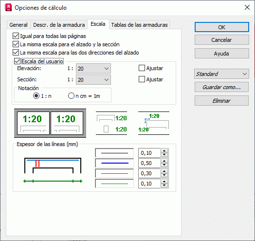

Seleccione Análisis > Dibujo o haga clic en
(Parámetros del dibujo) y, a continuación, seleccione la ficha Escala.
Las opciones del cuadro de diálogo Escala se describen como se indica a continuación.
Igual para todas las páginas. La escala del dibujo de un elemento se impone en todas las páginas. Por ejemplo, en el caso de una viga que consta de varios tramos, cada uno se presenta en una página diferente, la escala idéntica para todas las páginas que contienen un ejemplar de la viga seleccionada.
La misma escala para el alzado y la sección. Una sección del elemento y su vista se dibujan con una escala idéntica.
La misma escala para las dos direcciones del alzado. Mantiene la relación de aspecto del elemento cuando se ajusta la escala.
Escala del usuario. Puede definir su propia escala de vistas y secciones antes de su generación. Si se activan, estarán disponibles las siguientes opciones:
También se puede seleccionar el espesor de las líneas para los siguientes elementos:
Estos parámetros permiten ajustar un dibujo final a sus necesidades y a las funciones de la impresora.
