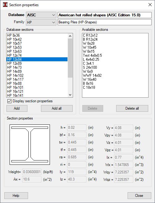

En el cuadro de diálogo siguiente, se añaden secciones de barras del catálogo de perfiles seleccionado a la lista de secciones disponibles o se eliminan de ella.
En la parte superior del cuadro de diálogo, hay dos campos de selección.
La parte central del cuadro de diálogo contiene las siguientes herramientas:
Para añadir secciones a la lista de secciones disponibles, siga los pasos que se indican a continuación:
Haga clic en >> para añadir todas las secciones del panel izquierdo al panel derecho.
Haga clic en < para suprimir la sección seleccionada de la lista de secciones disponibles.
Haga clic en << para suprimir todas las secciones de la lista de secciones disponibles del panel derecho, con la excepción de las secciones que ya se hayan utilizado en un proyecto.
Haga clic en Más >> para expandir el cuadro de diálogo y ver más propiedades de una sección. Entre estas propiedades, se incluyen dimensiones de sección transversal, área, momentos de inercia, módulo de sección para el cálculo de tensiones de torsión, área de corte (momentos resistentes para corte reducidos) y peso. Haga clic en Menos << para contraer esta información adicional.
