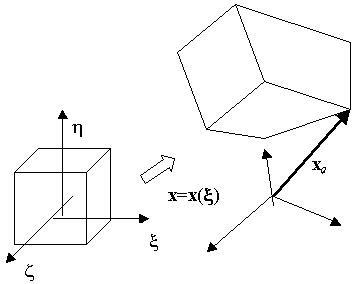

Geometría del elemento
La geometría de elementos se basa en la asignación isoparamétrica de un elemento de referencia a un elemento arbitrario.

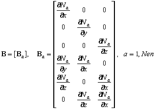

Donde las matrices B se definen como se indica a continuación:
Las derivadas de funciones de forma en los elementos de la matriz B se definen como se indica a continuación:

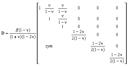

Tensiones (caso elástico)
Donde e o son las deformaciones impuestas (dilatación y contracción térmica) y D es una matriz constitutiva. La matriz constitutiva D (material isotrópico lineal - elástico) se muestra de la siguiente forma:
