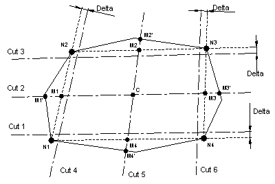

Se deben obtener los valores de los esfuerzos reducidos para seis secciones transversales, que se describen a continuación.
Posición de las secciones transversales admisibles para los resultados reducidos
Para que las secciones transversales 1, 3, 4 y 6 estén correctamente definidas en los paneles (sin coordenadas definidas), desplace las secciones transversales por el valor Delta con respecto a los nudos del panel principal N1, N2, N3 y N3. El valor delta es igual al valor de tolerancia aplicado en la generación del modelo de cálculo.
Se obtienen las siguientes posiciones de puntos:
El punto M1 es el centro del segmento N1-N2.
El punto M2 es el centro del segmento N2-N3.
El punto M3 es el centro del segmento N3-N4.
El punto M4 es el centro del segmento N4-N1.
El punto C es el centro del segmento M1-M3 o es el centro del segmento M2-M3.
El punto M1' es el punto de intersección entre la línea (M1,M3) y el borde del panel.
El punto M2' es el punto de intersección entre la línea (M2,M4) y el borde del panel.
El punto M3' es el punto de intersección entre la línea (M1,M3) y el borde del panel.
El punto M4' es el punto de intersección entre la línea (M2,M4) y el borde del panel.
Cálculo de esfuerzos reducidos
El sistema de coordenadas de los resultados es idéntico al que se utiliza en los cortes de panel.
El inicio del sistema de coordenadas se encuentra en el punto Pr (punto de referencia) que es idéntico a M1, M2, M3, M4 o C, según las secciones transversales necesarias.
Los puntos Po y Pe serán idénticos a los puntos N1' y N4' para la sección transversal 1.
Los puntos Po y Pe serán idénticos a los puntos N2' y N3' para la sección transversal 3.
Los puntos Po y Pe serán idénticos a los puntos N1' y N2' para la sección transversal 4.
Los puntos Po y Pe serán idénticos a los puntos N3' y N4' para la sección transversal 6.
Los puntos Po y Pe serán idénticos a los puntos M1' y M3' para la sección transversal 2.
Los puntos Po y Pe serán idénticos a los puntos M2' y M4' para la sección transversal 5.
