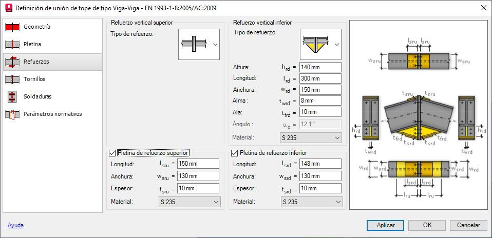

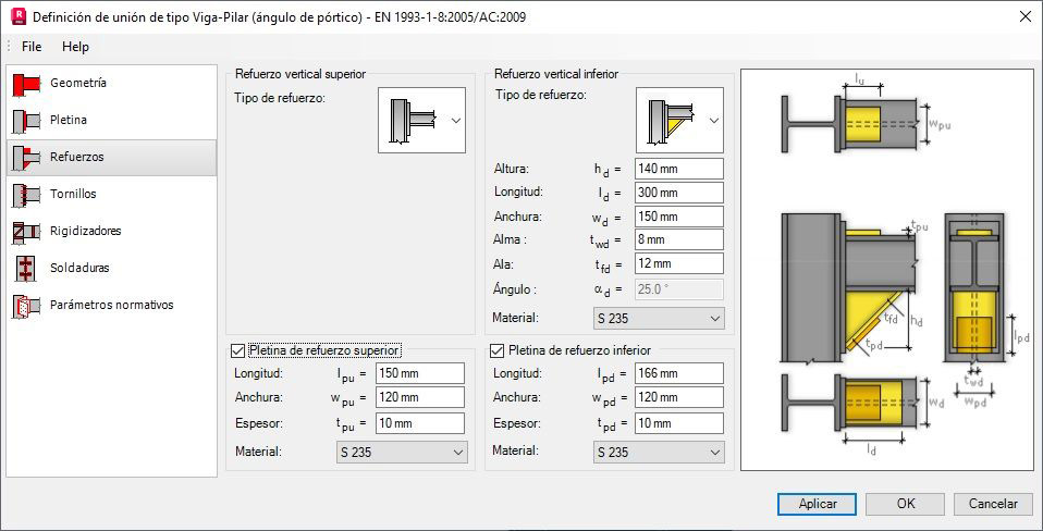

Utilice la ficha Refuerzos para definir diferentes tipos de refuerzos entre las alas de la viga y la pletina frontal.
Entre los parámetros de los refuerzos verticales superiores e inferiores, se incluyen los siguientes:
Seleccione la opción Pletina de refuerzo superior o Pletina de refuerzo inferior para definir pletinas de refuerzo adicionales (superiores e inferiores) entre las alas de la viga y la pletina frontal. Especifique los parámetros siguientes para cada una de estas pletinas de refuerzo:
