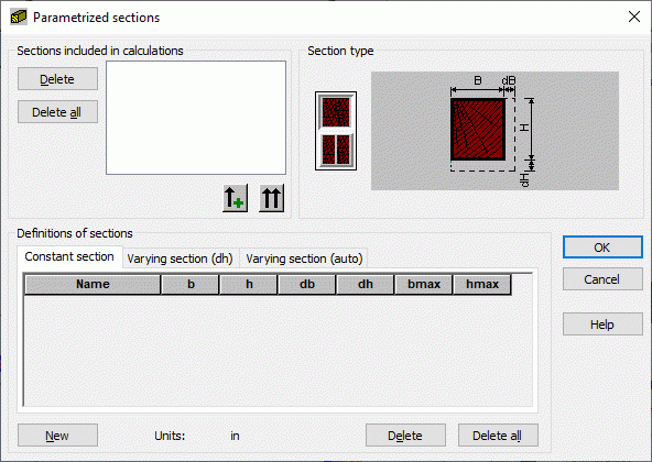

Haga clic en Sec. param. en el cuadro de diálogo Definiciones (ficha Grupos para secciones de madera) para abrir el siguiente cuadro de diálogo:
Los siguientes tipos de sección están disponibles en el campo Tipo de sección, en la parte superior derecha del cuadro de diálogo:
Cuando se selecciona un tipo de sección, se muestra un dibujo esquemático del mismo y la convención de símbolos para las dimensiones. El campo Definición de secciones permite definir las dimensiones de una sección de acero.
Para definir una sección nueva:
Para eliminar secciones de la lista:
Existen tres tipos de secciones:
Si las secciones definidas se van a incluir en los cálculos, "muévalas" al campo Secciones consideradas en los cálculos. Existen dos métodos para incluir secciones definidas:
Reconocimiento de secciones en los cálculos:
