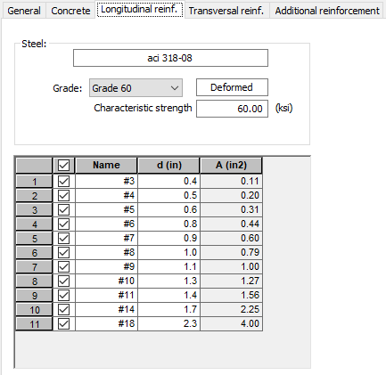

Seleccione el menú Análisis > Opciones de cálculo y abra la ficha Armadura longitudinal. Aparece el siguiente cuadro de diálogo. (Se abre un cuadro de diálogo similar después de seleccionar la ficha Armadura transversal).
Puede seleccionar los siguientes parámetros de acero de armadura utilizados en el dimensionamiento de pilares:
Cada diámetro aparece junto al área de sección transversal del pilar. Al final de esta lista, se puede definir un diámetro no típico.
Para el Eurocódigo 2, también se puede seleccionar la relación tensión-deformación utilizada en los cálculos.
