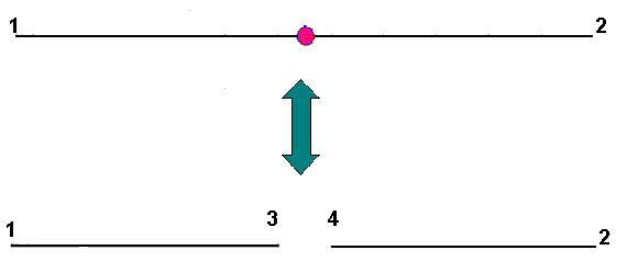

Las características de las rótulas se definen de forma independiente para cada grado de libertad. Al definir una rótula para la dirección seleccionada, el elemento se divide en dos y se introducen nodos dobles en el modelo de estructura (consulte la imagen siguiente).
Después de definir una rótula, existen grados de libertad adicionales e independientes, es decir, desplazamientos/rotaciones en los nodos 3 y 4. Para las direcciones en las que se han definido restricciones no lineales, la relación entre las fuerzas y el desplazamiento mutuo requiere el uso del elemento DSC (discontinuidad), que es un elemento de dos nodos en el que las fuerzas nodales se generan según la siguiente fórmula:
