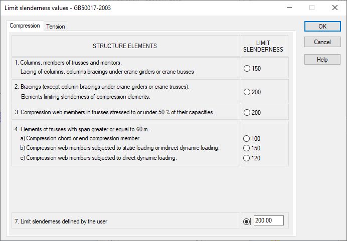

El cuadro de diálogo Valores de esbeltez límite permite definir los valores límite de esbeltez para las barras en compresión y tracción. Se abre al pulsar el botón Definir del cuadro de diálogo Configuración.
El cuadro de diálogo consta de dos fichas: Compresión y Tracción.
La ficha Compresión incluye un conjunto de elementos estructurales para los que la norma de la tabla 5.3.7 define los valores límite de esbeltez del elemento en compresión.
La ficha Tracción incluye un conjunto de elementos estructurales para los que la norma de la tabla 5.3.8 define los valores límite de esbeltez de los elementos en tracción.
El programa reconoce automáticamente cuáles de los valores límite deben tenerse en cuenta en los cálculos en función de si el elemento está en compresión o en tracción.
