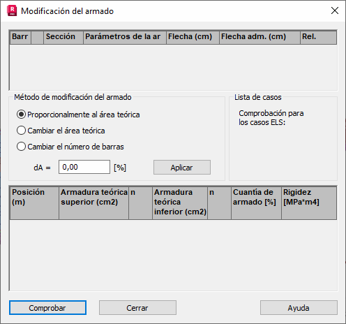

Haga clic en Modificación del armado en el cuadro de diálogo Informe de los cálculos de las barras de hormigón armado para abrir el cuadro de diálogo Modificación del armado. Esto permite la corrección semiautomática del armado calculado en elementos para los que se ha superado la flecha admisible.
La tabla permite la selección múltiple de barras y la ordenación de columnas.
Los siguientes datos se presentan en filas de tabla individuales:
El campo Método de cambio de armadura incluye las siguientes opciones:
Dependiendo de la opción seleccionada, se deben proporcionar los siguientes incrementos de valores existentes.
dA= ..... [%]: incremento de la proporción del área teórica
dA= ..... [cm2] : incremento de superficie
dn= ..... : incremento del número de la barra.
Pulse Aplicar para volver a calcular y guardar los valores adecuados para las barras seleccionadas. Si se ha elegido una barra, se actualizan los valores de la tabla.
El campo Lista de casos de carga de solo lectura muestra los casos utilizados durante los cálculos de deflexión para el estado límite de servicio.
La tabla restante contiene datos de área de refuerzo para una viga seleccionada. Si se han elegido varias barras, esta tabla estará vacía.
La tabla contiene los siguientes datos.:
