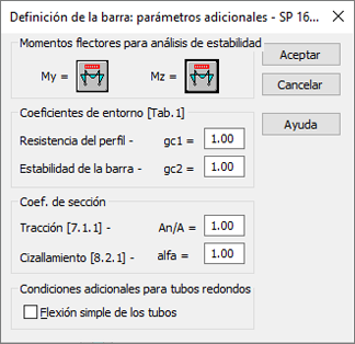

Utilice este cuadro de diálogo para definir parámetros normativos adicionales de un tipo de barra de acero para la norma rusa SP16.13330.2017.
Acceso
		- Haga clic en Más en el cuadro de diálogo Definiciones de la barra - parámetros.
		Nota: La norma SP16.13330.2017 sustituye a las versiones anteriores SNiP II-23-81 y SP16.13330.2011 de la norma para estructuras de acero. Por lo tanto, todas las referencias a tablas o secciones de la norma se aplican a la norma SP16.13330.2017, excepto cuando se indique lo contrario.
Elementos del cuadro de diálogo
		- Momentos flectores para el análisis de la estabilidad
- Haga clic en el icono My o Mz para abrir el cuadro de diálogo Momentos para cálculos de estabilidad de la barra, que permite seleccionar un tipo de momento.
- Coeficientes de entorno
- Especifique los coeficientes de entorno según la tabla 1 de la norma.
Consejo: La norma permite la aplicación de diferentes valores de coeficiente para diferentes tipos de análisis. Por lo tanto, puede definir coeficientes de entorno independientes en función de su uso, por ejemplo, si se utilizan en el control de resistencia de la sección o en la comprobación de la estabilidad de la barra.
				Nota: Si utiliza la versión SNiP II-23-81 de la norma, consulte su tabla 6.
- Coef. de sección
- Especifique las proporciones An/A y alfa.
Nota: Estas opciones definen la proporción entre el área neta (Aneto) de una sección debilitada por huecos de tornillos y el área bruta (Abruto). Estos valores se utilizan en el programa para determinar las tensiones de tracción o compresión durante la verificación según (7.1.1-(5)).
- Condiciones supl. para los tubos redondos
- Utilice esta opción para realizar cálculos en barras con una sección redonda en flexión bidireccional.
- Seleccione Flexión simple de los tubos para utilizar la suma de vectores de los momentos My y Mz como momento resultante para tratar la barra como doblada unidireccionalmente.
