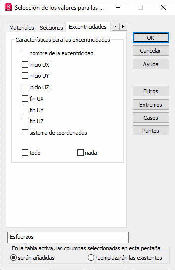

Seleccione la ficha Excentricidades en el cuadro de diálogo Columnas para seleccionar los valores de excentricidades que se van a presentar.
Se pueden seleccionar los siguientes valores que definen una excentricidad para la tabla.
- Nombre de la excentricidad.
- Inicio UX, inicio UY, inicio UZ: columnas que presentan los valores de las excentricidades en el inicio de la barra en la dirección del eje X, Y o Z, respectivamente, del sistema de coordenadas global.
- Fin UX, fin UY, fin UZ: columnas que presentan los valores de las excentricidades en el Extremo de la barra en la dirección del eje X, Y o Z, respectivamente, del sistema de coordenadas global.
- Sistema de coordenadas: columna que indica si los valores de excentricidad se presentan en el sistema de coordenadas global o local.
