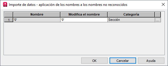

Utilice esta opción para cambiar los nombres de los materiales o secciones que no han sido reconocidos en los archivos DSTV o CIS/2 (*.stp) al importarlos en Robot. Después de escoger un archivo DSTV o CIS/2 en el cuadro de diálogo Abrir y seleccionar Abrir, aparece el siguiente cuadro de diálogo.
Al importar un archivo DSTV o CIS/2, Robot intenta asignar los nombres de las secciones (materiales) a los nombres de las secciones (materiales) disponibles en las bases de datos de Robot. Si algún nombre de sección (material) no está en una base de datos, no se reconoce.
El cuadro de diálogo muestra una tabla con la siguiente información:
- Nombre: nombre del material o sección que no se ha reconocido.
- Modifica el nombre: nombre del nuevo material o sección.
- Categoría: objeto cuyo nombre no se ha reconocido (material o sección).
Debe cambiar los nombres de las secciones de barras (materiales) en un archivo DSTV o CIS/2 por los disponibles en las bases de datos de Robot. Para cambiar el nombre de un material:
- En Modifica el nombre, seleccione un nombre de material de la lista.
- Introduzca el nuevo nombre del material.
Para cambiar el nombre de una sección:
- En Modifica el nombre, seleccione un nombre de sección de la lista.
- Introduzca el nuevo nombre de la sección en el campo Nombre.
- Seleccione (...) al final de la línea para abrir el cuadro de diálogo Selección de sección y escoja la sección correspondiente.
Nota: A menudo, es posible añadir nuevas secciones de forma automática, si la base de datos de secciones ya está en Robot. Puede comprobar la lista de bases de datos de secciones disponibles en el cuadro de diálogo Preferencias para el proyecto para ver si se incluyen los archivos DSTV o CIS/2 importados. En caso contrario, puede añadir la base de datos antes de importar el archivo, para que Robot asigne automáticamente los nuevos materiales o secciones.
