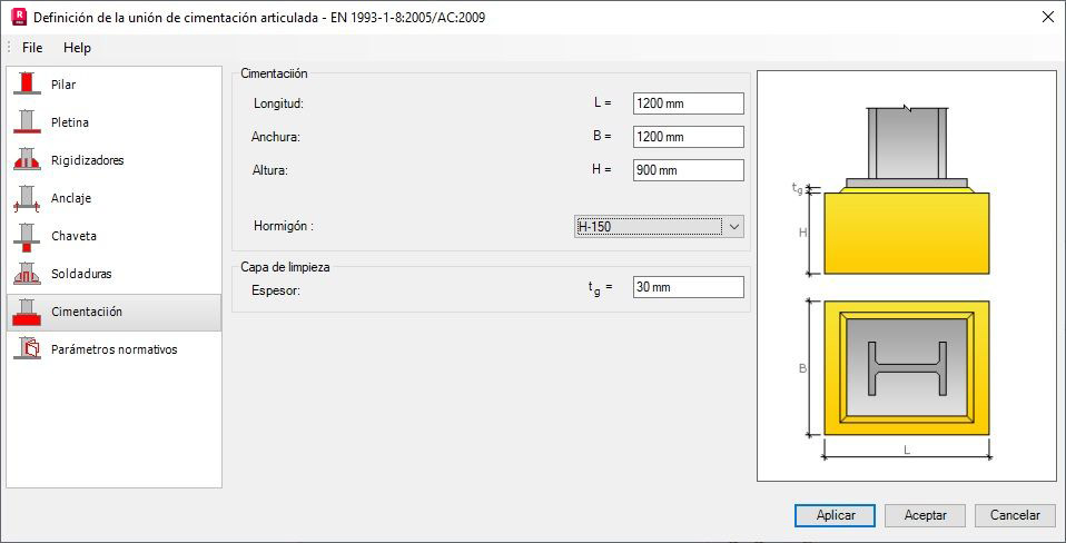

Utilice la ficha Cimentación para definir los parámetros básicos de la cimentación; también puede seleccionar una clase de hormigón para la cimentación. Esta información permite calcular la resistencia de la pletina base del pilar para el apoyo en el hormigón. En el campo Capa de arena, puede definir parámetros de una capa de arena que se suele colocar para establecer correctamente la ubicación del pilar y garantizar que la pletina base esté totalmente en contacto con la cimentación.
