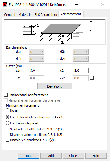

La ficha Armadura permite definir los parámetros de la armadura.
 Armado teórico - losas/muros de hormigón armado - opciones
 Parámetros normativos para abrir el cuadro de diálogo Tipo de armado de pletinas y láminas y, a continuación, haga clic en
Defina los siguientes diámetros de las barras de armadura:
Defina los siguientes recubrimientos de armadura:
Defina los siguientes parámetros adicionales:
En la siguiente tabla se muestran los parámetros necesarios para Armaduras en una dirección y Armaduras de membranas en una capa (en el eje) cuando se seleccionan estas opciones o se anula su selección.

Especifique los siguientes criterios para generar la armadura mínima en paneles de hormigón armado:
También se pueden definir parámetros adicionales para el control de la armadura mínima, que pueden estar disponibles para ACI 318 y EN 1992-1-1:2004 AC:2008 con todas las normas de los anexos nacionales.
La armadura mínima tiene en cuenta todas las combinaciones de normas y todos los casos de carga. La armadura se puede calcular para un lado de la sección, para ambos lados y para una sección completa (por separado para cada instancia) según los requisitos de la norma.
La verificación comienza con la comprobación de la armadura mínima total. Si existe tal condición, comprueba si la suma de las armaduras inferiores y superiores es menor que la cantidad total. Si es mayor, se cumplen las condiciones y se detienen los cálculos.
Si la suma es menor, ocurre lo siguiente:
La armadura mínima total se divide por la suma de los valores máximos. El coeficiente obtenido se indica con m. A continuación, el coeficiente se multiplica por los valores máximos de las armaduras inferiores y superiores. Su suma será igual al área de la armadura mínima total.
Datos:
AsTotmin
AsUppmin
AsLowmin
AsUpp
AsLow
AsUpp'=max(AsUppmin; AsUpp)
AsLow'=max(AsLowmin; AsLow)
m= AsTotmin/(AsUpp'+AsLow')
m*AsUpp'+m*AsLow'=AsTotmin.
