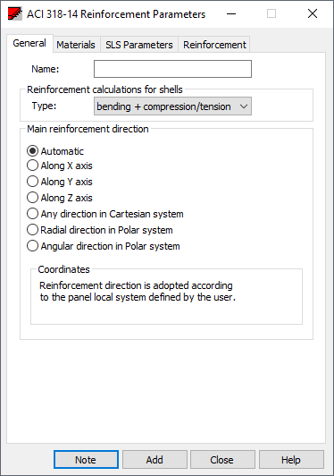

La ficha General permite definir los parámetros básicos de la armadura de la losa y de láminas.
Acceso
		- Haga clic en Diseño
 Armado teórico - losas/muros - opciones
 Parámetros normativos para abrir el cuadro de diálogo Tipo de armado de pletinas y láminas y, a continuación, seleccione
-  Seleccione
 (Tipo de armado de pletinas y láminas) para abrir el cuadro de diálogo Tipo de armado de pletinas y láminas y, a continuación, seleccione
Elementos del cuadro de diálogo
		- Nombre
- Nombre de un conjunto de parámetros de armadura de pletinas y láminas.
- Cálculo de armadura para láminas
Tipo de cálculos de armadura para láminas:
				- Flexión simple (losa).
- Flexión + tracción/compresión (lámina).
- Compresión o tensión (membrana).
				La opción Cálculo de armadura para láminas reduce un conjunto de fuerzas internas que se tienen en cuenta al calcular la armadura del panel. Esto se puede realizar para un conjunto completo de fuerzas (flexión + tracción/compresión), solo para momentos flectores (flexión simple) o esfuerzos de membrana (tracción/compresión). La duración de los cálculos depende del tipo de cálculo de láminas seleccionada. Solo está disponible para láminas. Cuando se escoge Losa, se tienen en cuenta los momentos flectores en una losa en los cálculos de armaduras. En la estructura de estado de tensión plana, se tienen en cuenta las esfuerzos de membrana.
				Nota: No se realiza la verificación de los parámetros definidos por el usuario. Si se utiliza la opción de forma incorrecta, los resultados pueden ser erróneos.
- Dirección de la armadura principal
Puede seleccionar la dirección de la armadura principal y de la armadura perpendicular (vinculando las direcciones X de la armadura principal e Y de las armaduras trasnversales con las direcciones del sistema local de un panel). Esta dirección se puede definir de las siguientes maneras:
				- Según el eje X. Si se selecciona, el eje principal de la armadura será paralelo al eje X del sistema de coordenadas global.
- Según el eje Y. Si se selecciona, el eje principal de la armadura será paralelo al eje Y del sistema de coordenadas global.
- Según el eje Z. Si se selecciona, el eje principal de la armadura será paralelo al ej Z del sistema de coordenadas global.
- Manualmente por dos puntos. Una vez seleccionado, el eje principal de la armadura será paralelo a una línea recta definida por el usuario. La línea puede definirse introduciendo las coordenadas de dos puntos (P1 y P2).
- Cualquier dirección en el sistema polar. Una vez seleccionada, la dirección de la armadura principal será la distribución radial en el sistema polar con un valor máximo en el punto P1. La otra dirección de la armadura será perpendicular a la armadura radial (dirección del perímetro).
