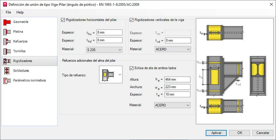

Utilice la ficha Rigidizadores para definir los rigidizadores verticales de la viga y los rigidizadores horizontales del pilar.
Entre los parámetros de los rigidizadores del alma del pilar, se incluyen los siguientes:
Seleccione Rigidizadores horizontales del pilar o Rigidizadores verticales de la viga para definir los rigidizadores horizontales del pilar o verticales de la viga. Especifique los siguientes parámetros para estos rigidizadores:
