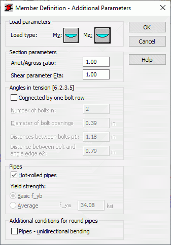

Utilice esta opción para definir parámetros normativos adicionales para barras de acero. Para acceder a los parámetros, haga clic en el botón Más del cuadro de diálogo Definición de la barra - parámetros.
Se definen los siguientes parámetros:
- Tipo de cálculo: lineal (la sección elástica se selecciona mediante el módulo de sección elástica para la flexión W) y no lineal (la sección plástica se selecciona mediante el módulo de sección plástica para la flexión W).
-  Tornapuntas estructurales.
-  Parámetros de sección: Proporción Aneto/Abruto que se aplica a una fuerza de tracción que actúa sobre el cable. Es un coeficiente que define la relación del área de sección transversal de la barra, sin tener en cuenta los huecos de tornillo o remache (Aneto), hasta el área total de sección transversal (Abruto).
-  Parámetros Fytot y Fztot.
-  Condiciones de casos de tubos redondos. Si se selecciona la opción Flexión simple de tubos, se calcula un momento flector igual a la suma de los momentos que actúan a lo largo de los ejes Y y Z; el momento resultante es la base del dimensionamiento de barras.
