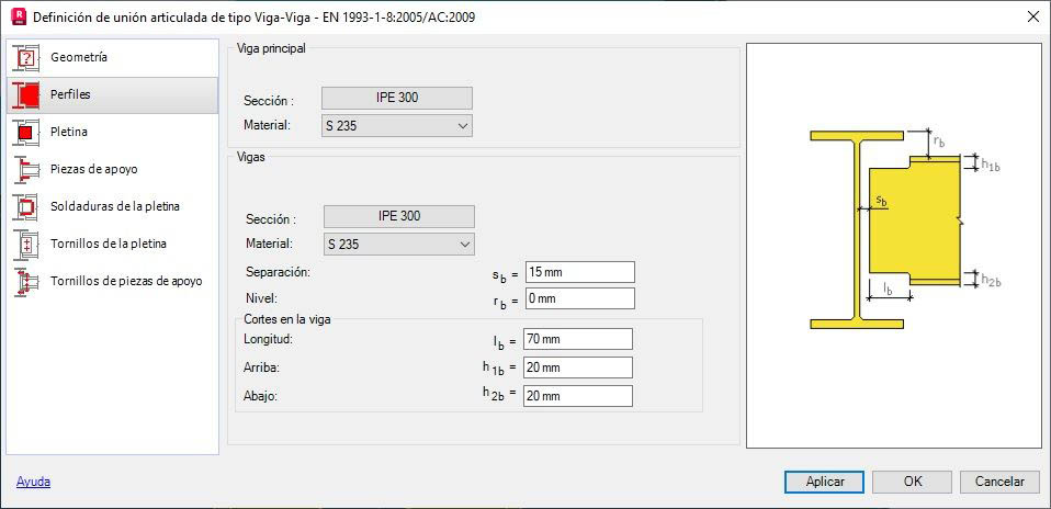

Utilice la ficha Secciones para definir secciones para la viga principal y la viga de la unión.
Puede especificar los siguientes parámetros para la viga principal y la viga:
Para seleccionar una sección de barra, haga clic en el botón de esta ficha y seleccione una sección de barra en el cuadro de diálogo Selección de la sección.
Además, puede utilizar opciones para definir un corte de viga y una excentricidad de la viga desde la viga principal.
