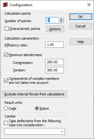

Utilice el cuadro de diálogo Configuración para definir los parámetros aplicados durante la verificación de una barra de acero según las normas canadienses CAN/CSA-S16-09, CAN/CSA-S16-01 + Sup. n.º 1 (2005), CAN/CSA-S16.1-94 y CAN/CSA S16-14. Abra el cuadro de diálogo. Para ello, haga clic en el botón Configuración del cuadro de diálogo Cálculos. Aparece el siguiente cuadro de diálogo:
Puede especificar los siguientes parámetros de cálculo.
Si ha seleccionado la opción Los componentes de barras complejas no se tienen en cuenta, Robot omite los componentes de barras complejas durante el cálculo de estas barras.
Haga clic en el botón Excluir los esfuerzos internos de los cálculos para abrir el cuadro de diálogo Esfuerzos internos no considerados, que contiene opciones para definir los valores límite de los esfuerzos internos (así, se pueden ignorar valores de esfuerzo que resulten "insignificantes" para una sección específica). Además, puede seleccionar unidades para visualizar los resultados del dimensionamiento de barras. Los resultados se presentan en las unidades empleadas en la norma de acero indicada o en las unidades utilizadas en Robot.
En la parte inferior del cuadro de diálogo, se encuentra una lista para seleccionar un caso de carga (peso propio). Los desplazamientos calculados se tratan como las flechas iniciales de la estructura para un caso de carga seleccionado. A continuación, debe seleccionar la opción Considerar las flechas debidas al caso.
