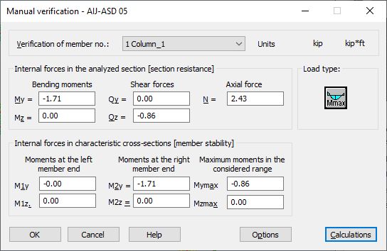

Las opciones del cuadro de diálogo Verificación manual permiten la verificación de una barra de acero para los valores de fuerza definidos por el usuario según los requisitos de la norma japonesa AIJ-ASD 05. Este cuadro de diálogo se abre mediante el siguiente comando de menú: Dimensionamiento > Dimensionamiento - barras de acero - Opciones > Verificación. A continuación, aparece en pantalla el siguiente cuadro de diálogo:
Para efectuar la verificación de una barra de estructura sometida a la acción de los esfuerzos internos definidos por el usuario, siga los pasos que se indican a continuación:
- en el campo Verificación de la barra n. ° seleccione la barra que desea verificar
- En el campo Esfuerzos internos en la sección analizada, introduzca valores de los esfuerzos internos adecuados (las unidades utilizadas se presentan en la esquina superior derecha del cuadro de diálogo).
- En el campo Esfuerzos internos en secciones transversales características, introduzca valores de los esfuerzos internos pertinentes en los extremos izquierdo y derecho de una barra y a lo largo de la longitud de la barra (las unidades utilizadas se presentan en la esquina superior derecha del cuadro de diálogo).
- Determine el tipo de carga.
- Después de pulsar el botón Opciones, seleccione las opciones de cálculo.
- Pulse el botón Cálculos.
Después de pulsar el botón Cálculos, el programa realizará la verificación de una barra y, una vez completada, aparecerá en pantalla el cuadro de diálogo que presenta los resultados del cálculo.
Nota: En los cálculos ejecutados en el cuadro de diálogo Verificación manual, no se tienen en cuenta las arriostramientos internos definidos en el cuadro de diálogo Definición de la barra y la barra se trata como sin arriostramientos a lo largo de su longitud.
