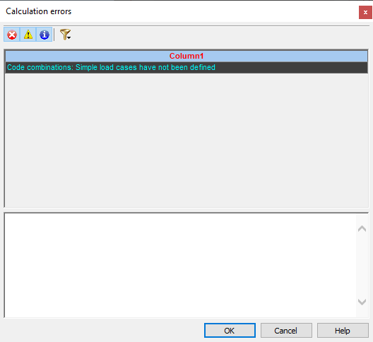

 Combinaciones según norma: Las relaciones no han sido definidas Combinaciones según norma: no se ha definido ninguna combinación de cargas. Combinaciones según norma: No hay casos simples resultantes El número de combinaciones es superior a 32 000.  |
 Preocupado con combinaciones según norma  |
