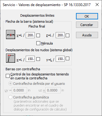

Utilice este cuadro de diálogo para definir parámetros adicionales que determinen los valores de desplazamiento límite.
Acceso
		- Haga clic en Servicio en el cuadro de diálogo Definición de la barra - parámetros.
Elementos del cuadro de diálogo
		- Flecha de la barra (sistema local)
- Introduzca las flechas de la barra en las direcciones Y y Z y especifique si la barra es una ménsula.
-  Desplazamientos de los nudos (sistema global)
- Especifique los desplazamientos de los nudos en las direcciones X e Y.
- Barras con contraflecha
- Control de los desplazamientos teniendo en cuenta la contraflecha
- Seleccione esta opción para tener en cuenta el valor de contraflecha durante la verificación o el dimensionamiento de barras.
- Contraflecha definida por el usuario
- Especifique los valores uy y uz para la contraflecha.
- Contraflecha automática
- Utiliza el valor de contraflecha calculado por el programa.
Nota: El programa utiliza los pesos propios para calcular el valor automático de contraflecha.
