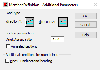

Después de hacer clic en el botón Más del cuadro de diálogo Definición de la barra - parámetros, se muestra lo siguiente:
La opción permite definir parámetros normativos adicionales de un tipo de barra de acero.
- Parámetros de tipo de carga para las direcciones Y y Z.
- Parámetros de la sección: Proporción Aneto/Abruto se aplica a un esfuerzo de tracción que actúa en el cable. Se trata de un coeficiente que define la relación del área de sección transversal de la barra, sin tener en cuenta los huecos de tornillo o remache (Aneto), con el área de sección transversal total (Abruto).
- Condiciones supl. para los tubos redondos. Si se selecciona la opción Flexión simple de tubos, se calcula un momento flector igual a la suma de los momentos que actúan a lo largo de los ejes Y y Z; el momento resultante es la base del dimensionamiento de barras.
