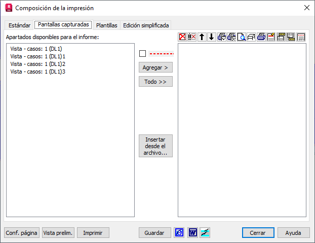

Seleccione la ficha Capturas de pantalla en el cuadro de diálogo Composición de la impresión para seleccionar opciones para las impresiones de capturas de pantalla.

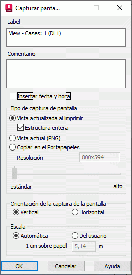

El cuadro de diálogo se divide en el panel izquierdo y el derecho. El panel izquierdo presenta las pantallas capturadas por el usuario. La operación Captura de pantalla se puede realizar mediante la selección de Archivo > Capturar pantalla.
El panel derecho incluye una impresión completa que puede contener todos los objetos especificados en el panel izquierdo. Para preparar la composición de la impresión, desplace capturas de pantalla del panel izquierdo al derecho mediante los botones Todo y Agregar. La opción Todo desplaza todos los objetos disponibles a la derecha. La opción Agregar desplaza solo los objetos seleccionados (resaltados).
Haga clic en Insertar desde archivo para activar la carga de cualquier archivo en la impresión compuesta. Los archivos con formato *.rtf también se pueden cargar.

 Suprime todos los elementos de impresión del panel derecho.  |
 Suprime los elementos de impresión seleccionados del panel derecho.  |
 Sube un elemento seleccionado en la composición de impresión.  |
 Baja un elemento seleccionado en la composición de impresión.  |
 Incluye un elemento seleccionado en la lista de elementos que se van a imprimir. El estado de impresión de un determinado elemento de la lista se muestra al final de la línea de elementos de impresión. Si no hay ningún símbolo, el elemento se activa para la impresión.   |
 Excluye un elemento seleccionado de la lista de elementos que se van a imprimir. El estado de impresión de un determinado elemento de la lista se muestra al final de la línea de elementos de impresión. Si no hay ningún símbolo, el elemento se activa para la impresión.  Esto también permite la numeración discontinua de impresión. Defina elementos de impresión (como páginas en blanco) y exclúyalos de la impresión con la opción Considerar las páginas no imprimidas en la numeración y en el índice del cuadro de diálogo Configurar página (ficha Página).  |
 Activa la vista previa de los elementos de composición de impresión seleccionados. Si no hay ningún elemento seleccionado en el panel derecho, la vista previa se activará para toda la impresión compuesta.  |
 Active la vista previa del elemento de composición de impresión seleccionado en el modo simplificado. Esto permite abrir rápidamente la vista previa de impresión. La vista previa simplificada presenta solo el diseño de los componentes de impresión en páginas.  |
 Active la impresión de los elementos de composición de impresión seleccionados. Si no hay ningún elemento seleccionado en el panel derecho, la impresión se activará para toda la composición de la impresión.  |
 Edite un título del elemento seleccionado de composición de la impresión en el panel derecho (seleccione solo un elemento cada vez).  |
 Añada un comentario sobre el elemento seleccionado de composición de la impresión en el panel derecho (seleccione solo un elemento cada vez).  |
 Añada un comentario debajo del elemento seleccionado de composición de la impresión en el panel derecho (seleccione solo un elemento cada vez).  |
 Inserte un avance de la página antes del elemento seleccionado de composición de la impresión en el panel derecho.  |

), un objeto añadido al panel derecho comenzará en una página nueva. El comando del menú contextual también se puede utilizar para insertar el avance de la página. Haga clic con el botón derecho en el panel derecho para acceder a otras opciones.
 A partir de la nueva página  |
 Funciona de la misma manera que la opción Insertar avance de la página.  |
 Insertar página vacía  |
 Añade una página en blanco antes de un objeto seleccionado (resaltado) incluido en el panel derecho a una composición de la impresión.  |
 Insertar nota antes  |
 Ejecuta el editor de texto para añadir texto antes de un objeto seleccionado (resaltado) en el panel derecho.  |
 Título  |
 Ejecuta el editor de texto para añadir texto como el título de un objeto seleccionado (resaltado) en el panel derecho.  |
 Insertar nota después  |
 Ejecuta el editor de texto para añadir texto después de un objeto seleccionado (resaltado) en el panel derecho.  |
 Plantilla de página  |
 Asigna plantillas de página guardadas en el cuadro de diálogo Configurar página a elementos de impresión sucesivos. Después de seleccionar un nombre de plantilla en el menú contextual, se coloca antes de los elementos de impresión que se van a imprimir. En el siguiente ejemplo, los datos de carga se imprimirán con la plantilla "plantilla", mientras que los valores de cargas de nieve y viento en una plantilla denominada "nueva plantilla". ![]() Por defecto, existe una plantilla de impresión sin nombre. Esta plantilla se debe aplicar si no se han definido plantillas de usuario.  |
