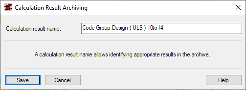

Archivado de resultados de cálculos
Utilice este cuadro de diálogo para guardar los resultados de los cálculos para la verificación de barras, la verificación de grupos, el diseño de grupos o la optimización.
Acceso
  • Este cuadro de diálogo se abre al cerrar el cuadro de diálogo de resultados simplificados.
Elementos del cuadro de diálogo
Nombre de resultados de cálculos
Especifica el nombre del archivo de resultados de cálculo.
Por defecto, el nombre de archivo utiliza el nombre del resultado del cálculo. Puede introducir un nombre nuevo para el archivo en este cuadro.
Importante: Si hace clic en Cancelar en este cuadro de diálogo, los resultados del cálculo actual se pierden irrevocablemente.
