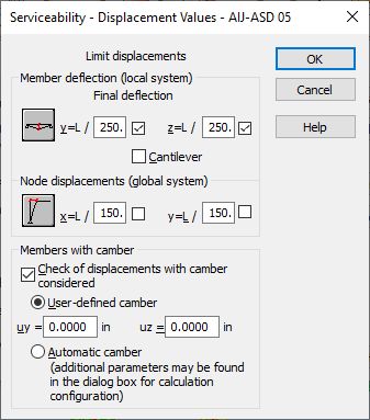

La opción se utiliza para definir parámetros normativos adicionales que determinan los valores de los desplazamientos (desplazamientos límite). Está disponible después de pulsar el botón Servicio del cuadro de diálogo Definición de la barra - parámetros.
Se pueden definir desplazamientos límite (flecha de la barra en las direcciones Y y Z, desplazamientos nodales en las direcciones X e Y) y, además, determinar si la barra es una ménsula al calcular las flechas límite de la barra.
En la parte inferior del cuadro de diálogo, se incluyen opciones para la definición de parámetros de barras con contraflecha:
