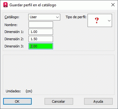

Utilice esta opción para guardar un perfil en un catálogo de perfiles (catálogo definido por el usuario).
Puede acceder a la opción de las siguientes formas:
Después de seleccionar la opción, se abre el cuadro de diálogo Guardar perfil en el catálogo.
Para guardar un perfil en un catálogo, realice lo siguiente:
Si se ha definido una dimensión, escriba el valor en el campo Dimensión 1.
Si se han definido dos dimensiones, escriba los valores en los campos Dimensión 1 y Dimensión 3.
Si se han definido tres dimensiones, escriba los valores en los campos Dimensión 1, Dimensión 2 y Dimensión 3.
En Tipo de sección, defina la naturaleza o el tipo del perfil; se utiliza durante el proceso de dimensionamiento de la estructura.
Las unidades definidas en la parte inferior del cuadro de diálogo hacen referencia al tipo de sección (se utilizan las unidades de dimensiones de perfiles actuales).
