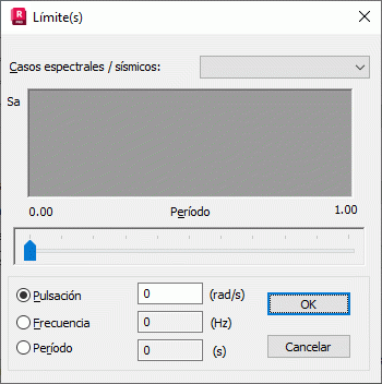

Haga clic en Definición de límites en el cuadro de diálogo Parámetros del análisis modal para definir el valor límite de frecuencia, periodo y pulsación para el análisis modal de la estructura. Cuando se alcanza el valor límite adecuado, se completan los cálculos.
El intervalo de límites se puede definir gráficamente o mediante la asignación del valor adecuado.
Para definir el estado límite, realice lo siguiente:
Todos los casos de análisis estructural espectral y sísmico definidos para el análisis modal seleccionado aparecen en el campo Casos espectrales / sísmicos. Una vez seleccionado uno de los análisis espectrales o sísmicos, su espectro aparece en el campo correspondiente.
