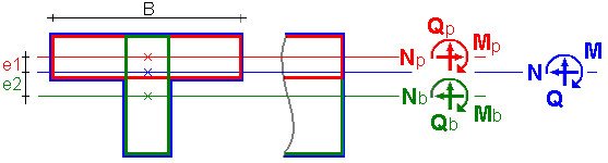

Los cálculos son similares a los de una viga rectangular e incluyen la evaluación de fuerzas en la viga y en los nudos de un panel (losa). Las fuerzas se reducen posteriormente al centro de gravedad de una nueva sección en T.
El eje pasa a través del centro de gravedad del panel.
Para calcular las fuerzas de un panel, multiplique las fuerzas presentes en los nudos del panel (nudos comunes del panel y la viga) por la anchura eficaz de la losa (aproximación simplificada). Al colocar la viga con respecto a la losa, se tienen en cuenta las excentricidades (también las relativas). En el siguiente ejemplo, los resultados de reducción obtenidos en una sección en T se han desplazado desde el plano del panel por el valor de la excentricidad igual a la distancia del centro de gravedad del panel y el centro de gravedad de la sección en T.
La reducción de fuerzas en el centro de gravedad de la sección en T es la siguiente:
M = Mb + Mp * B + Np * B * e1 + Nb * e2
Q = Qb + Qp * B
N = Nb + Np * B
donde:
B = beff1+b+beff2
Momento estático calculado en el centro de gravedad del panel (con el único que se manipulan una viga y su excentricidad)
S = b*h*(excentricidad)
A = (beff1+b+beff2)*hpl + b*h
El centro de gravedad desplazado con respecto al centro de gravedad del panel:
Z = S / A
donde:
b: anchura de la viga
h: altura de la viga
beff1, beff2: anchura eficaz de las losas
hpl: altura de la losa (espesor del panel)
excentricidad: excentricidad de la viga con respecto al panel.
