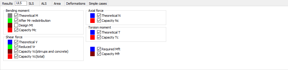

Una vez que se haya seleccionado una de las fichas siguientes en el cuadro de diálogo Diagramas, al que se accede desde el menú Resultados, ELU, ELS o ACC, aparecerá en la pantalla el cuadro de diálogo mostrado a continuación.
Se pueden seleccionar los siguientes valores para su presentación en cada una de las fichas del cuadro de diálogo anterior:
En el campo Momento flector
- Teórico M.
- Después de la redistribución Mr (si no se ha producido ninguna redistribución en el momento, Mr es igual a M).
- De cálculo Mt (teniendo en cuenta el efecto del esfuerzo cortante en las fibras en tracción de la viga). En consecuencia, Mr se desplaza 0.8h en la dirección de la acción no deseable del momento w (consulte la norma BAEL 91 A.4.1,5).
- Carga límite Mc (diagrama que incluye la selección y la separación reales de las armaduras longitudinales de la viga).
En el campo Esfuerzo cortante
- Teórica V
- Reducida Vr (la fuerza procede de la omisión de las cargas en la proximidad del apoyo en un segmento menor que h/2 y de la disminución de las cargas por un coeficiente de 2a/3h en el segmento entre 0.5h y 1.5h del apoyo; consulte la norma BAEL 91 A.5.1,2).
Nota:  La reducción de la fuerza Vr según los requisitos de la norma BAEL se realiza únicamente para ELU y ACC.
- Carga límite Vc (diagrama que tiene en cuenta la selección y la distribución reales de las armaduras longitudinales de una viga).
En el campo Fuerza axil
- Teórica N
- Carga límite Nc: cuadro de diálogo para la presentación de la fuerza axil en una viga (actualmente, no se tiene en cuenta durante los cálculos de la viga).
Los resultados del momento de torsión y el momento flector de las alas de viga se pueden presentar de forma adicional.
Los resultados de las tensiones y las deformaciones están disponibles en la ficha ELS.
Se utilizan tres fichas relativas a las fuerzas para seleccionar el tipo de resultados que se presentan en formato numérico, así como en una tabla de la ficha Resultados y gráficamente en forma de diagramas.
Nota: Cada cambio de configuración en las fichas indicadas anteriormente debe aprobarse mediante la pulsación del botón Aplicar.
Nota: El color representativo que se utilizará en la representación de diagrama se muestra junto a cada uno de los valores presentados.
