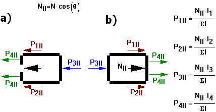

Distribución de fuerzas en soldaduras debido a una carga paralela al cordón

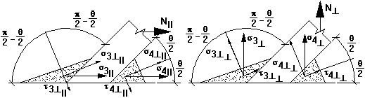

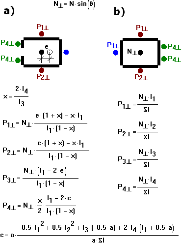

Distribución de fuerzas en soldaduras debido a una carga perpendicular al cordón

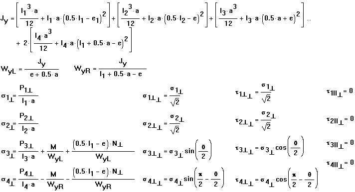

Distribución de tensiones en soldaduras longitudinales

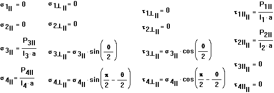

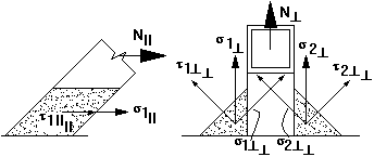

Distribución de tensiones en soldaduras transversales
Fórmulas para las tensiones resultantes en soldaduras (longitudinal 1, longitudinal 2, interna transversal 3, externa transversal 4)
