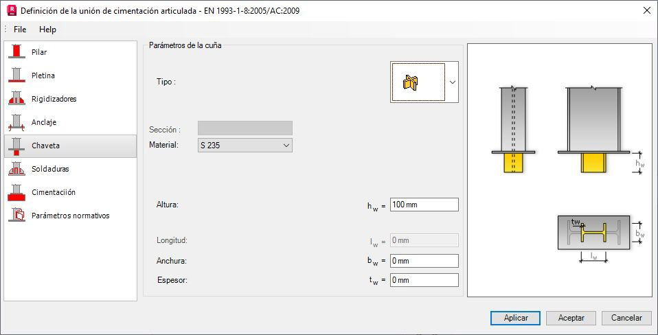

Utilice la ficha Chaveta para definir los parámetros de una chaveta que fortalezca la unión del cortante.
La chaveta se puede definir como un segmento corto de una sección estándar o como dos pletinas unidas para que formen una forma transversal (consulte la imagen siguiente).
