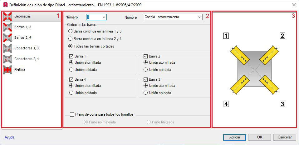

El cuadro de diálogo para la generación de una unión de cartela (arriostramiento) presenta estas tres partes principales:
- A la izquierda, se muestran opciones para seleccionar un componente utilizado para definir una unión de acero, como se indica a continuación:
-  En el centro, puede definir los parámetros de un elemento seleccionado de la unión de acero.
-  A la derecha, hay una vista gráfica de un elemento definido de la unión de cartela.
