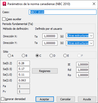

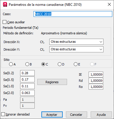

Método aproximativo
El periodo fundamental (Ta) depende del tipo de estructura y de su altura efectiva (hn). Se calcula de acuerdo con el punto 4.1.8.11.3, como se indica a continuación:
Ta = Ct * (hn) x
Método definido por el usuario
No se aplican restricciones a los valores definidos por el usuario.

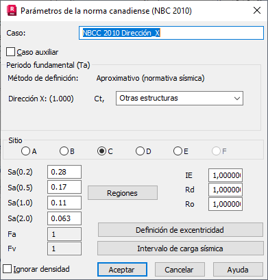

Método exacto
Cuando se utiliza el método exacto, el periodo fundamental (Ta) depende del tipo de la estructura y de los resultados obtenidos con el método aproximativo. Se calcula según el punto 4.1.8.11.3.(d).
