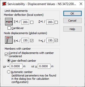

La opción se utiliza para definir parámetros normativos adicionales que determinan los valores de los desplazamientos (desplazamientos límite). Se activa después de pulsar el botón Servicio del cuadro de diálogo Definición de la barra - parámetros.
Se pueden definir desplazamientos límite (flechas de las barras en las direcciones X e Y, desplazamientos de los nudos en las direcciones X e Y) y, además, decidir si la barra es una ménsula al determinar las flexiones límite de una barra. Las opciones de la parte inferior del cuadro de diálogo permiten definir los parámetros de una barra con contraflecha:
