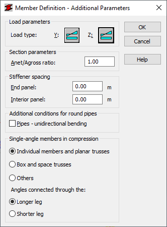

Utilice esta opción para definir los parámetros normativos adicionales para el tipo de barra de acero según CAN/CSA-S16.1-94, CAN/CSA-S16-01 + suplemento N.º 1 (2005), CAN/CSA-S16-09 y CAN/CSA-S16-14. Para acceder a los parámetros, haga clic en el botón Más del cuadro de diálogo Definición de la barra - parámetros.
Se pueden definir los siguientes parámetros:
- Tipo de carga para las direcciones Y y Z.
- Parámetros de la sección
- Proporción Aneto/Abruto. Este valor se aplica a una fuerza de tracción que actúa sobre el cable. Se trata de un coeficiente que define la relación del área de sección transversal de la barra, sin tener en cuenta los huecos de tornillo o remache (Aneto), con el área de sección transversal total (Abruto).
- Separación de los rigidizadores para los paneles más externos e intermedios.
- Condiciones de casos de tubos redondos. Si se selecciona la opción Flexión simple de tubos, se calcula un momento flector igual a la suma de los momentos que actúan a lo largo de los ejes Y y Z; el momento resultante es la base del dimensionamiento de barras.
- Barras de un único ángulo en compresión (consulte la sección 13.3.3 de la norma).
Al seleccionar una opción de este campo, puede definir una función de barras de un único ángulo en una estructura y cómo se conectan con cartelas. En función de la opción seleccionada, Robot calcula la esbeltez equivalente del elemento en compresión según la sección 13.3.3. Por lo tanto, la esbeltez calculada se utilizará la comprobación de pandeo de las direcciones Y y Z.
