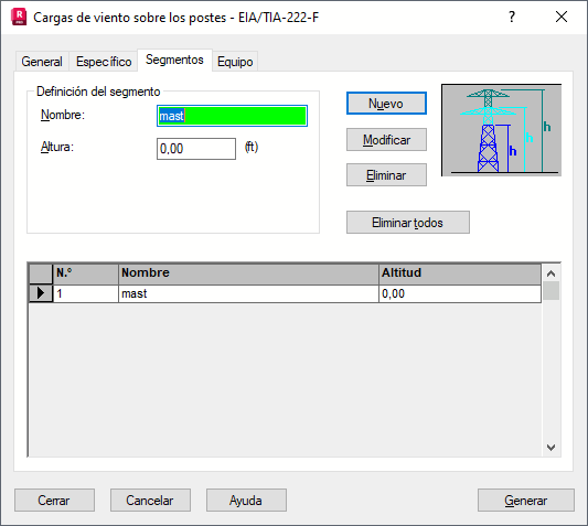

Al abrir el cuadro de diálogo Cargas de viento sobre los postes y hacer clic en la ficha Segmentos, se muestra el siguiente cuadro de diálogo:
Para estructuras de mástil (como torres de alta tensión, torres de transmisión, etc.), toda la estructura se divide en segmentos definidos mediante la especificación de varios parámetros. La división de una estructura en segmentos requiere información sobre los valores de cargas totales de todo el segmento en una nota de cálculo.
Para definir un segmento de estructura, realice lo siguiente:
