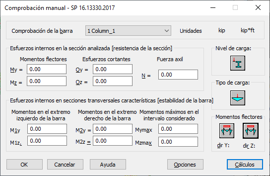

Elementos del cuadro de diálogo
		- Verificación de la barra n°.
- Seleccione la barra que se va a comprobar.
-  Esfuerzos internos en la sección analizada
- Introduzca los valores de los esfuerzos internos correspondientes.
- Las unidades aplicadas se muestran en la esquina superior derecha del cuadro de diálogo.
- Esfuerzos internos en las secciones características
- Introduzca los valores de los esfuerzos internos adecuados en los extremos izquierdo y derecho de la barra, así como a lo largo de la longitud de la barra.
- Nivel de carga
- Haga clic en el icono de nivel de carga y, a continuación, seleccione un tipo de nivel de carga.
Nota: Un nivel de carga es una carga que actúa sobre el ala inferior o superior.
- Tipo de carga
- Haga clic en el icono Tipo de carga y, a continuación, seleccione un tipo de carga.
- Haga clic en el icono de nivel de carga para seleccionar el tipo de nivel de carga.
- Opciones
- Abre el cuadro de diálogo Configuración, que permite definir los parámetros de cálculo.
- Cálculos
- Ejecuta los cálculos.
		Una vez completada la verificación de la barra, se muestra un cuadro de diálogo con los resultados del cálculo.
