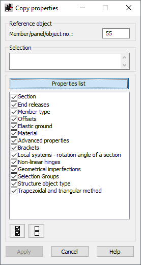

Abra el cuadro de diálogo Copiar propiedades mediante uno de los siguientes tres métodos:
Utilice esta opción para asignar rápidamente atributos basados en parámetros copiados de objetos creados anteriormente. Puede utilizar esta opción para copiar todos los atributos de un objeto (por ejemplo, en el caso de una barra: secciones, relajaciones, rótulas, etc.) en otros objetos.
La opción funciona como se indica a continuación:
Si selecciona Copiar propiedades en el menú contextual, al indicar los objetos sucesivos se copian las propiedades de un objeto resaltado (objeto de referencia).
Al seleccionar Copiar propiedades en el menú, se abre un cuadro de diálogo:
Al seleccionar el botón Aplicar, se copian los parámetros seleccionados del objeto de referencia en los objetos seleccionados.
